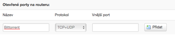

2. Dole v sekci "Otevřené porty na routeru" vyplníme do pole Nové vstupní pravidlo nějaký název např. BitTorrent a klikneme na přidat

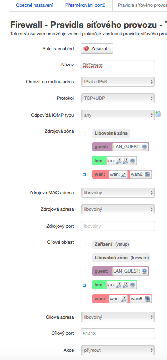

3. Vyplníme dle následujícího obrázku (samozřejmě port zadáme ten který potřebujeme):
Na obrázku je to špatně vidět, ale zatrženo je ve zdrojové zóně "wan" a v cílové oblasti "lan"

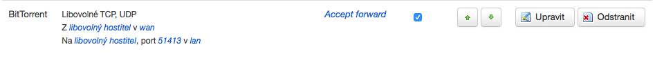

4. Klikneme na Uložit a použít a poté na Zpět k přehledu a zde vidíme výsledek:
Nyní máme z jakéhokoli zařízení v internetu (a to ať komunikují  po IPv4 či IPv6) otevřen port 51413 na jakékoli zařízení nacházející se v místní síti.
